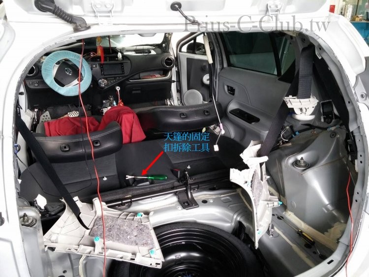

天篷總共有三顆扣子,可用底下照片中之工具拆除而且扣子拆下後還很完整哦!!

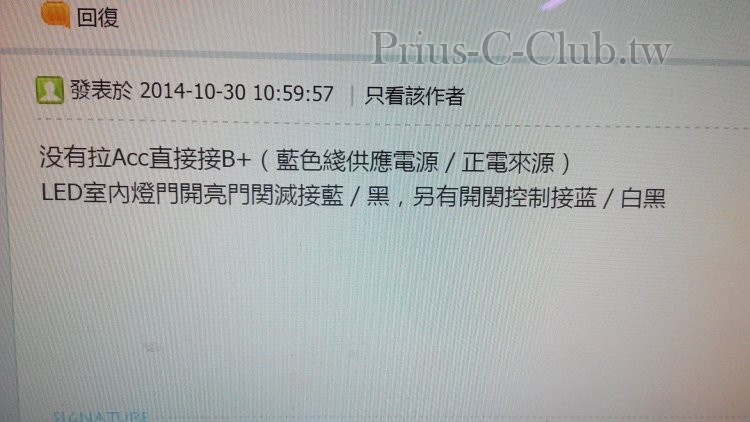

車前閱讀燈總共有3條線
藍色線:正電(電源線)
黑色線:車門開關搭鐵(車門開~~燈亮,車門關~~燈滅)
白黑色線:室內燈控制開關搭鐵
我裝的這組吸頂式的LED空氣清淨機也有3條線,接線方式如下:
"紅色線(附保險司)"接車前閱讀燈的"藍色線"
"黑色線"接車前閱讀燈的"黑色線"
"白黑色線"接車前閱讀燈的"白黑色線"
可請參閱下圖,這是之前車友分享過的
