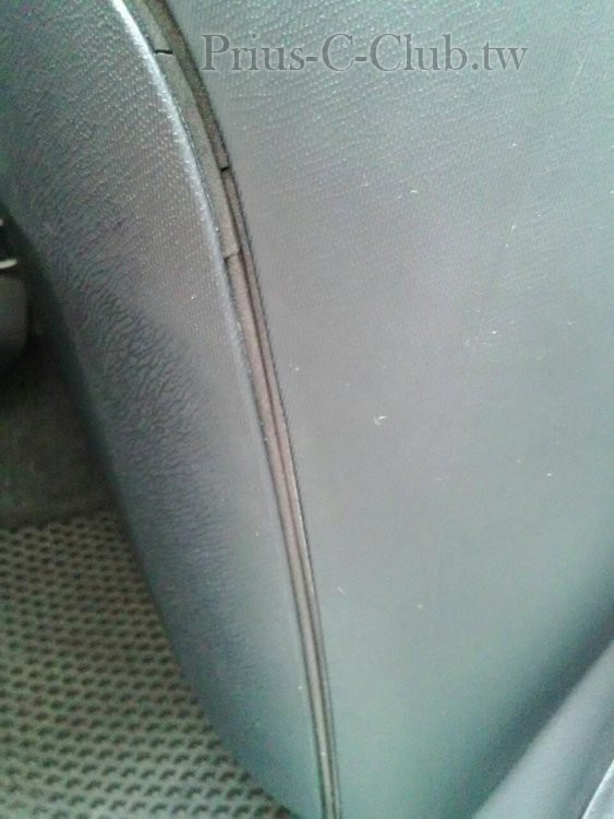

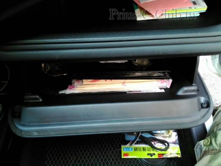

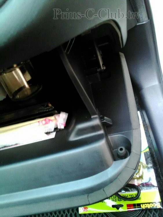

发表于 2015-7-14 00:31 | 显示全部楼层
被嫌吵到想跳車
才知道問題真的有點嚴重
我的聲音大致上是以最右邊最多
縫隙還真的有夠大
1436692777476.jpg 最右側我內外都各貼一條讓她沒辦法碰撞發出聲音
然後就是圍了一整圈起來
要找到那個會吵的點對我來說有相當程度的困難
下次回廠再看看頭又大怎麼處理吧
发表于 2015-7-25 18:20 | 显示全部楼层
煎魚王 發表於 2015-7-14 00:31
被嫌吵到想跳車
才知道問題真的有點嚴重
我的聲音大致上是以最右邊最多
問題還未解決?
发表于 2015-7-25 19:52 | 显示全部楼层
tinnochan 發表於 2015-7-25 18:20
問題還未解決?
所以我就先把它貼了整圈起來
因為發出聲音的範圍、位置實在有點廣
下次回廠應該會要求出保吧
