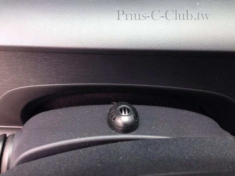

image.jpg 這是2015的麥克風,請問小改前也有這種的麻

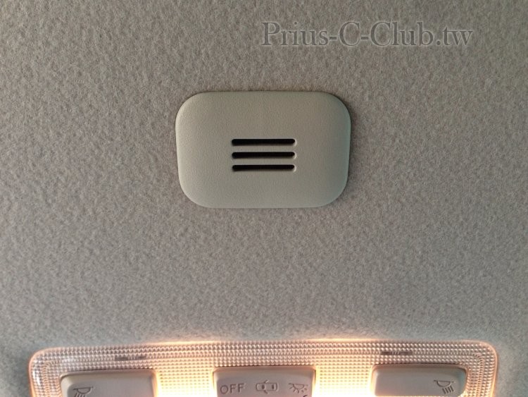

image.jpg 我的天花板也有這顆,不曉得裏頭有無麥克風

ja00186 發表於 2015-3-9 09:10
請記的面板也是要換哦~~~~中間的那一個洞大小不一樣,我的是2015年式我是改成pioneer avh-x5700 , 在天花板 ...
不知道大大 可否提供
有關於 麥克風 的線頭 是哪一隻
小弟在之前有op過 音響後面線頭
但是  不知道後面線頭 到底是哪一條可以接麥克風
補充  我是2013款的  方向盤後面 沒有 前一樓的麥克風
只有屋頂的那一科
发表于 2015-3-9 19:24 | 显示全部楼层
方向盤後面那一個是藍芽,試車時業務說的。{:019:}
发表于 2015-3-10 01:25 | 显示全部楼层
以我的車來說,二個麥克風出來的接線都是同一組接點,
usb 可不可用,我沒有老的機型,所以我不知道

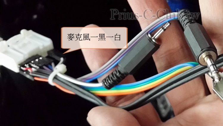

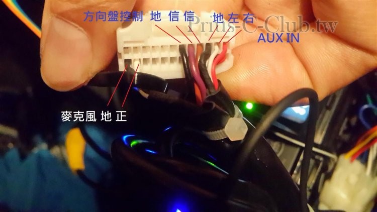

发表于 2015-3-10 12:52 | 显示全部楼层
ja00186 發表於 2015-3-10 01:25
請問您拍的這哪一個是原接頭

发表于 2015-3-11 09:59 | 显示全部楼层
本帖最後由 ja00186 於 2015-3-11 10:01 編輯
這是音響主機拆下來的那一個 28 PIN的接頭
下面這個是接線圖,左右不對可以反過來,要接USB 接完要用三用電表量一下,線接的對不對,
