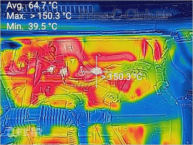

 楼主| 发表于 2016-12-18 16:13 | 显示全部楼层 |阅读模式
本帖最後由 dillino 於 2017-1-13 15:06 編輯
最熱的在某點線束上,有150c , 保養時再回去和技師討論看看。
爬山30分鐘
爬山30分鐘
2017.01.13更新訊息:
Jan/07回廠保養時和技師組長討論了一下, 組長表示, 那個線束所束的線組, 是送電給伺服馬達(這點要再確認), 爬山路的話的確是會工作負荷較大, 但考量到週邊膠帶沒有特別因熱有捲曲變色等情形, 表示還在原廠設計範圍內, 若真的介意的話, 他可以先把束線帶剪掉, 讓我再去測試看看, 嗯, 小弟可以接受, 那天想到再剪下試試看.
謎之音, 在這裡加粗接地線不知有沒有用?
发表于 2016-12-18 18:09 | 显示全部楼层
這也太酷了吧
发表于 2016-12-18 19:36 | 显示全部楼层
標計ㄧ下等後續,線束那一點應該通風不良
发表于 2016-12-18 21:10 | 显示全部楼层
最高 150度C, 是要好好追蹤後續改善訊息.
发表于 2016-12-19 09:49 | 显示全部楼层
這是什麼弄出來的啊....{:019:}
发表于 2016-12-19 11:38 | 显示全部楼层
那是核心溫度吧
发表于 2016-12-19 14:12 | 显示全部楼层
我公司也有一支FLUKE很高級的紅外線溫度儀(要價10來萬)
下次也拿來試試
发表于 2016-12-19 23:31 | 显示全部楼层
CAT的手機?
 楼主| 发表于 2016-12-19 23:36 | 显示全部楼层
煎魚王 發表於 2016-12-19 23:31
CAT的手機?
對啊,內行的!一直在玩這個功能,温度蠻準的。
