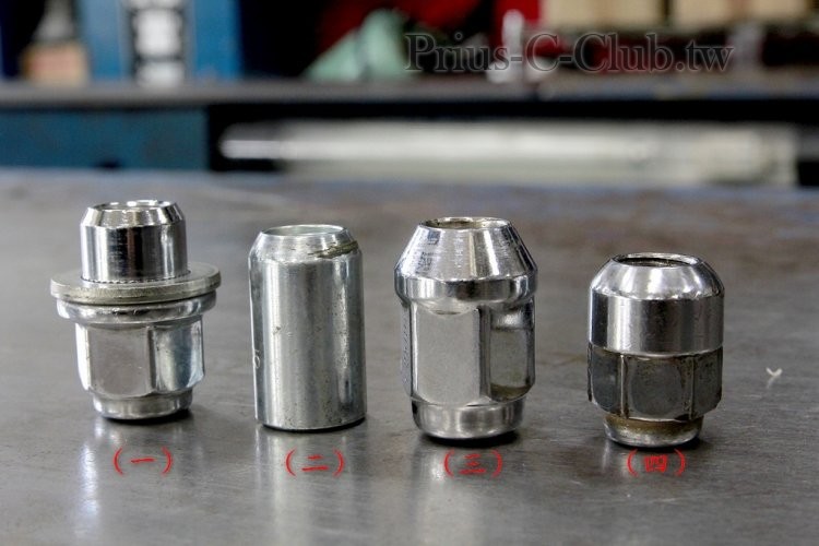

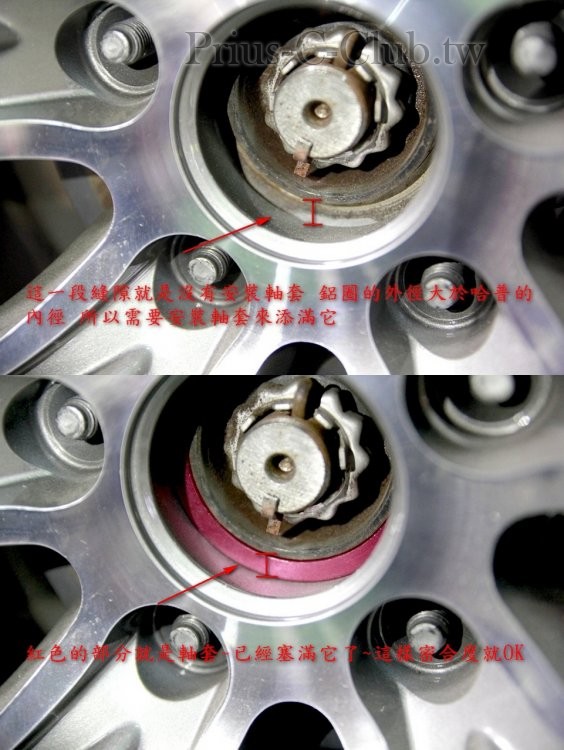

et40應該ok的
发表于 2014-2-12 10:15 | 显示全部楼层
市售框要用於大部份車型
當然不會像原廠框剛好符合軸的直徑
所以通常要用軸套
建議軸套要用金屬的
发表于 2014-2-12 10:18 | 显示全部楼层
要看看你輪框中心是什麼size, pc原裝是54.1, 如果新輪框不是54.1, 就最好加鋁造軸套

puchuyeh 發表於 2014-2-12 10:15
市售框要用於大部份車型
當然不會像原廠框剛好符合軸的直徑
所以通常要用軸套
PC原廠中心軸 內徑是54.1mm
跟yaris和vios一樣(嘻
用金屬軸套(鋁合金6061)準沒錯!
不同輪框 對應的軸套 不同
不同輪框,對應的螺帽 也不同
請參閱文章:凱達輪胎-小范
