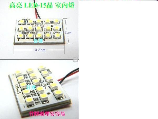

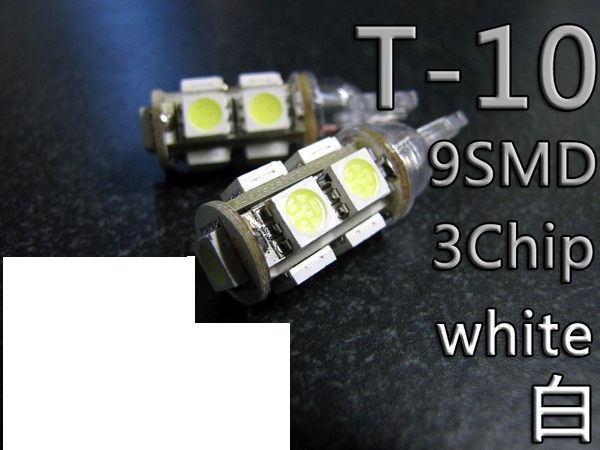

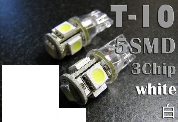

 楼主| 发表于 2012-5-5 22:17 | 显示全部楼层
本帖最後由 bmw5828 於 2012-5-5 22:19 編輯
我的LED來源 1.機車精品店 2.汽車精品店 3.YAHOO拍賣4.電子材料行      ---->    價錢比較 2>1>3>4
分享我裝的樣式
圖片借引用樣式
我的前小燈T10 5 SMD 白光 ....接下來車牌燈也用一樣樣式規格但還沒裝上去
後大燈T10 9 SMD 紅光
室內燈 T10 一片式
給大大當參考
